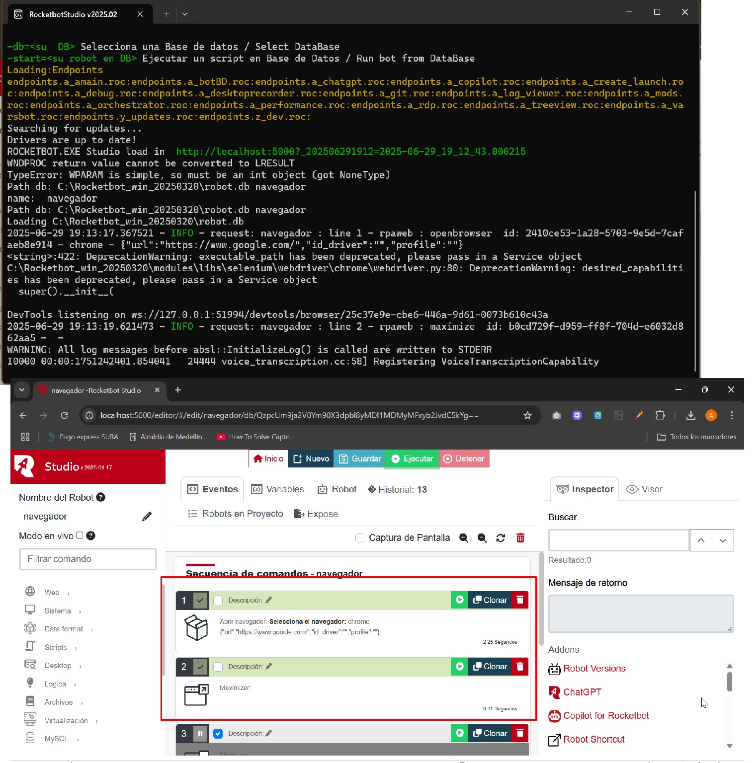

Observo un comportamiento del comando «Maximizar» (de Control de ventanas):
1) Utilizo el comando «Abrir navegador», que va a abrir la página
https://www.google.com/
2) Utilizo el comando «Maximizar», que pretende maximizar la ventana con la página de Google cargada.
Pero el comando NO maximiza la ventana. Para poder ver la ventana maximizada, tengo que hacer click manualmente sobre el ícono de la ventana en la barra de tareas.
Se esperaba que maximizara la ventana.
Sistema Operativo: Windows 11
Versión de Rocketbot: según la última versión que tiene la carpeta de la página oficial de Rocketbot es 20250320, pero al ejecutar Rocketbot muestra que la versión es 20250117.
Versión de Chrome: 138.0.7204.50 (Actualizado)
También probé en la versión de Rocketbot 20240528 y sí funcionó, es decir, se maximizaba la ventana.
¿Qué podría estar pasando?

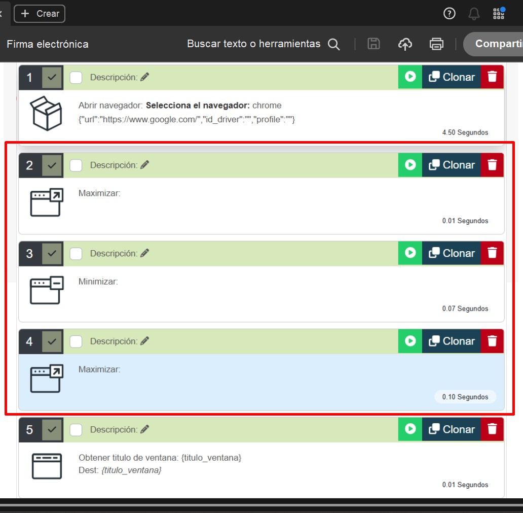

Para poder maximizar la ventana que se abre con el robot, debo utilizar 2 comandos adicionales en el siguiente orden: maximizar, minimizar y maximizar. Pero esto no tendría sentido, ya que estaría utilizando 2 comandos innecesariamente:
maximizar
