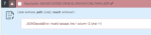

    ruta “\” diagonal no aceptada

    si claro te adjunto imágenes para dar un poco mas de contexto a que me refiero el problema es la diagonal al revés entonces busco una manera que si encuentra así la diagonal \ que me la voltee asi / para que la pueda leer rocketbot

    Replied to answer on Agosto 9, 2023 at 8:32 pm
    ami lo extraño es que las diagonales me las pone al revés o me salen al revés extrayendo la ruta de Windows [gallery ids="13367,13368,13369,13370"]
