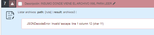

hola que tal tengo una cuestión con la ruta que extraigo de Windows almaceno en una variable la ruta de una carpeta para que después con el comando lista de archivos me muestre en un array los archivos que tengo en dicha carpeta, pero yo al momento de poner la variable que tiene almacenada la ruta ejemplo C:\Users\Usuario\Documents\EXPEDIENTES DIGITALES\NUM CLIENTE en la variable {ruta}, me dice que la ruta no es correcta.
me parece que solo acepta las diagonales de esta manera “/” en la ruta intente con un replace que cuando “”,”/” pero no me funciona alguien tiene alguna solución a esa cuestión

        si claro te adjunto imágenes para dar un poco mas de contexto a que me refiero el problema es la diagonal al revés entonces busco una manera que si encuentra así la diagonal \ que me la voltee asi / para que la pueda leer rocketbot

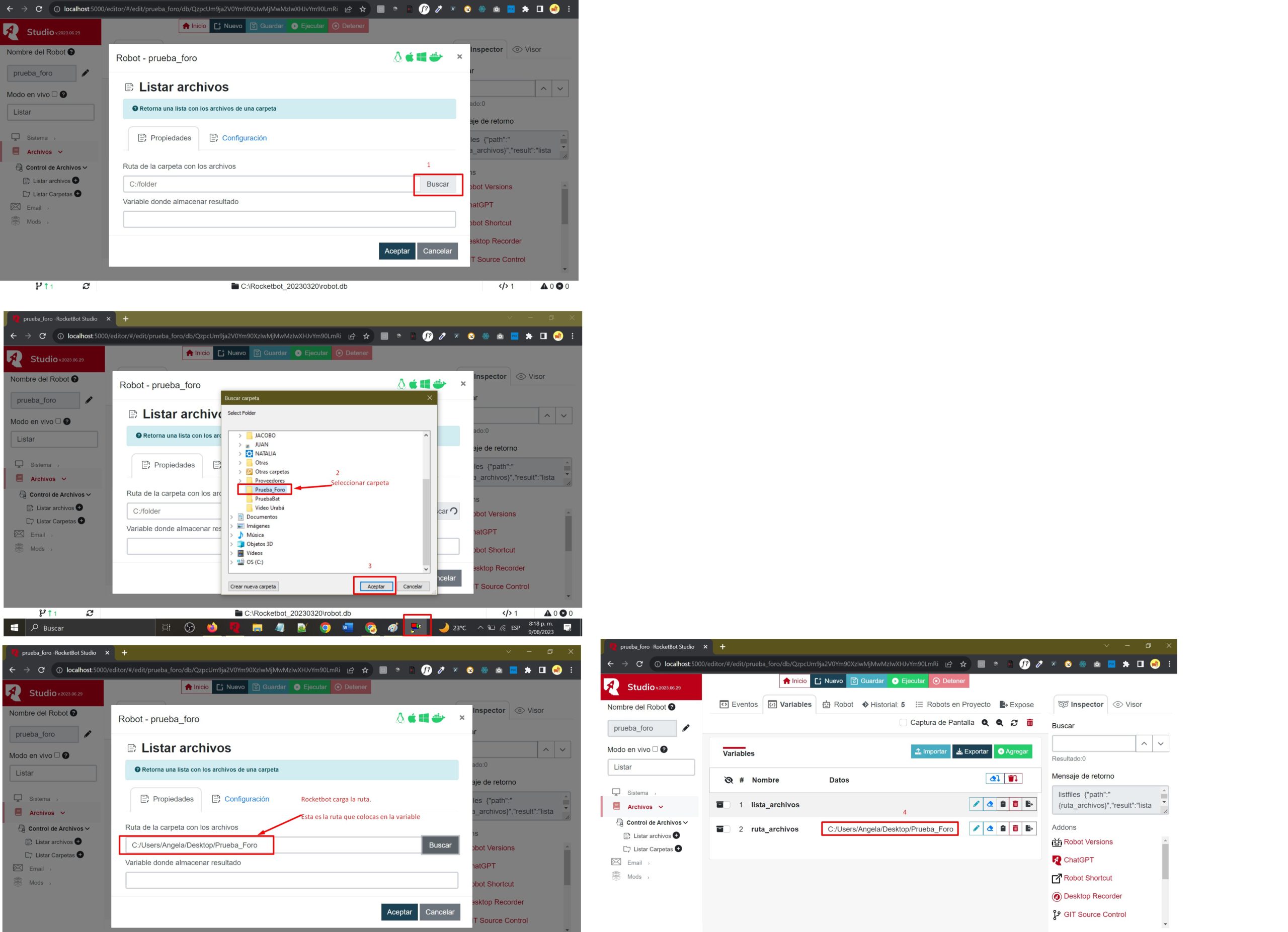

      ¡Hola! alejandrorosales
      Adjunto imágenes del paso a paso que realicé para recrear lo que describes en el comentario. Lo que hice fue primero, utilizar el botón “Buscar” del comando “Listar archivos”, para seleccionar desde la propia herramienta la ruta. Después, copié y pegué esa ruta en el contenido de la variable y así me funcionó. Cabe mencionar que estoy utilizando la versión 2023 de Rocketbot y Windows 10.
      Espero haberte ayudado 🙂

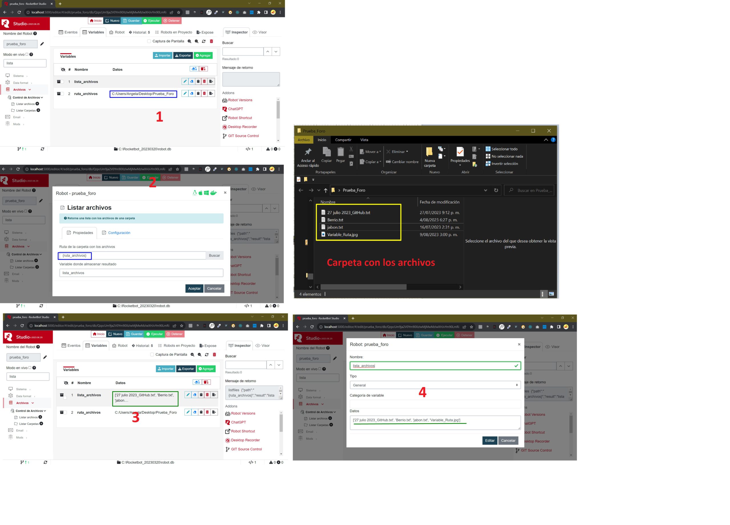

          No copies la ruta directamente de la barra de direcciones de Windows, sino déjale el trabajo a Rocketbot, a través del comando “Listas archivos” y su botón “Buscar”, para que cargue la ruta.
          Adjunto imagen con el orden de los pasos. Como puedes ver en la imagen, no copio la ruta del explorador de windows, sino la ruta que capturó Rocketbot.
