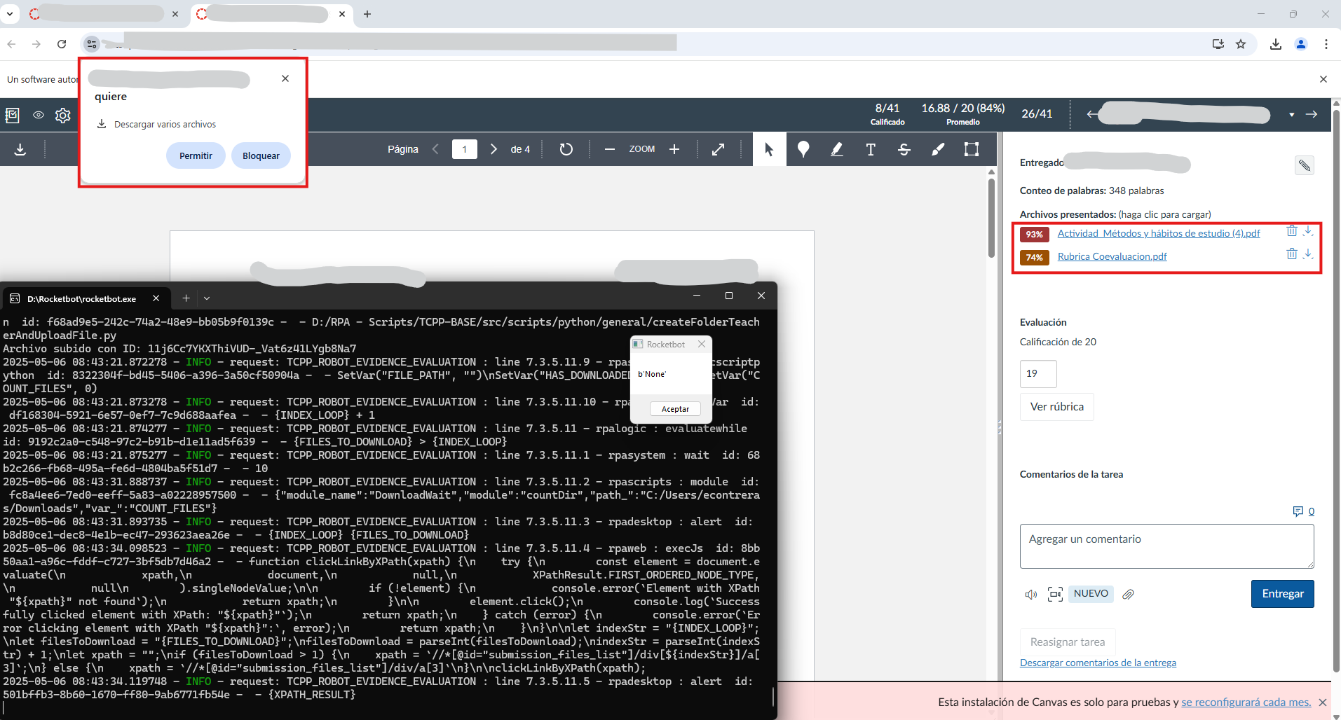

Como se ve en la imagen adjunta aparece un pop out al momento de querer descargar el segundo archivo, intente utilizar el modulo «acceptAlert» pero no funciona, solo funciona para pop outs generados por JavaScript. ¿Hay alguna manera para poder darle a permitir la descarga de archivos? O también si Rocketbot tiene alguna opción para configurar google y que no aparezca pop outs.

      Bro, es que esa es una alerta del propio navegador. Mira, en este caso, lo que tenes que hacer es lo siguiente:

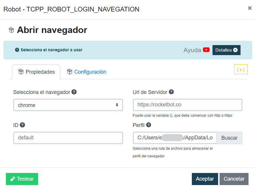

        Gracias por tu respuesta. He intentado lo que me has indicado, sin embargo, no he tenido éxito porque no carga el perfil de chrome que había creado pese colocar la ruta del perfil. ¿Sabes que estoy haciendo mal?

      Estas seguro que es la url del perfil correcto.
      Lo otro sería que probaras con el navegador de edge > comando chromium del módulo webpro
